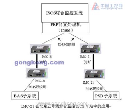

2、IMC-21光电转换器在ISCS系统中的应用
北京地铁五号线综合监控系统ISCS包括:安全门系统(PSD)、、环境与设备监控系统(BAS)、火灾自动报警系统(FAS)、自动售检票系统(AFC)、乘客信息系统(PIS)。
环境与设备监控系统(BAS)和安全门系统(PSD)为本ISCS项目的核心集成子系统之一,车站ISCS通过FEP(南瑞C306)与这些子系统冗余主PLC(西门子S7-400)的接口接入本站BAS设备运行状态、模式号状态和运行时间表内容等实时信息,在车站冗余实时服务器(SUN FIRE 240)内处理、存储,车站的机电工作站(IMB M51e)可以从实时服务器调阅上述各类信息,通过全线的骨干网络,OCC的环调工作站(IMB M51e)也可以从各车站实时服务器调阅各站的BAS信息;OCC环调与车站机电值班员可以进行BAS和PSD子系统的控制权限管理,OCC环调操作员与车站机电值班员在权限允许时可以对车站(OCC环调操作员可以选择全线任一个车站、车站值班员只能在本站范围内)BAS和PSD设备进行点控,对车站空调通风大小系统、动力照明系统、电扶梯系统和空调水系统进行模式控制;OCC环调操作员可以对全线各车站进行BAS和PSD时间表管理和控制。
由于BAS和PSD子系统与FEP之间的通讯距离比较远(有的超过100M),为保证可靠的通信,我们选用MOXA的IMC-21的以太网光电转换器,IMC-21解决了使用传统光电媒体转换器时所遇到的问题:当联机的其中一端中断,另一端仍然继续传输封包,然后等待已经断线的那一端传送信息。而 IMC-21 则当发现其中一端已经断线后,会立即强制另一端也中断联机,让应用软件能够适时地做出响应,满足我们系统的快速、可靠性的要求。以下给出的是实际项目应用结构图。
